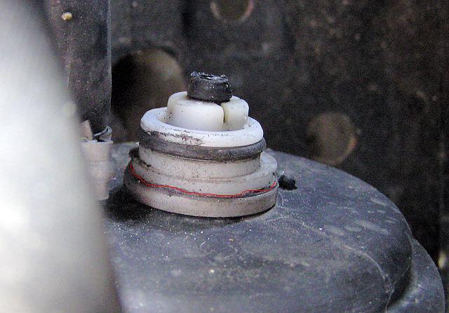

O ile dobrze pamietam to powinno byc sklejone, poszukaj sladow po klejeniu, najprawdopodobniej tu gdzie zaznaczylem na obrazku.

uwzam podobnie jak meenia. sklejone na silikon jakis w zaznaczonym miejscu, a do tego pewnie oring widoczny na pochlaniaczu juz stracil wymiar i mozna by go wymienic.

Mozna skleic na silikon, oryginalnie jest pociapane czyms w miejscu klejenia i wyglada jakby sie tworzywa w tym miejscu polaczyly. Sprawdzalem dzis uszkodzony pochlaniacz, tez z polo.
