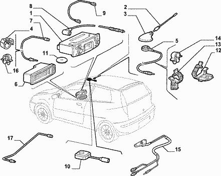

Teraz powaznie. Nie wiem gdzie to ustrojstwo zamontowac. Chcialem schowac pod deska rozdzielcza-najprosciej, ale wtedy odbior jest bardzo kiepski. Z epera nie moge wyczaic gdzie byla ona montowana orginalnie. Ja mam jakis tani zamiennik z 5 metrowym kablem wiec idzie zalozyc wszedzie ,ale nie wiem gdzie niewiem.gif pytam na forum kropka bo podejzewam ze miejsce gdzie wkladala ja fabryka jest najlepsze 270751858-jezyk.gif

10 to antena gps
Antena jest pod lusterkiem. przylega do szyby
Dokładnie tak jak kolega wcześniej napisał-jest przyklejona do tego czarnego miejsca zakreskowanego nad lusterkiem wstecznym-niejednokrotnie znajduje sie tam również czujnik deszczu-przewód biegnie słupkiem prawym do radioodbiornika wink.gif

Wielkei dzieki! Ja patrzylem wlasnie na epare ale nei bylem pewny, bo wygladale tez tak jakby antenka byla montowana w okolicach navi. W kazdym badz razie Takiej odpowiedzi potrzebowalem. Uloze tam ta antene i sprawdze jak z odbiorem. jak bedzie gitezz to bede musial to ustrojstwo jakos przykleic:-)
