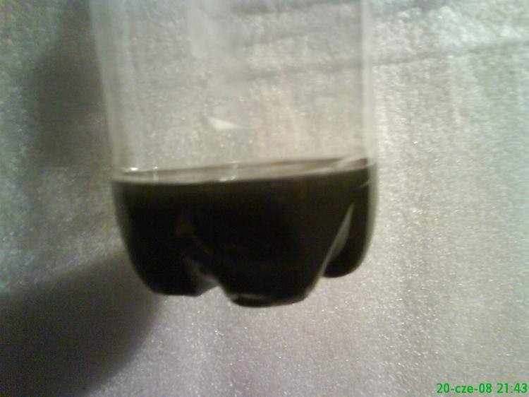

Przy nagrzanym silniku nie wysprzęglało postanowiłem odpowietrzyć sprzęgło.
trzeba wyjąć rure dolotową
zdjąć osłonę na skrzyni i mamy taki widok
zdjąć osłonkę, nałożyć wężyk, wyciągnąć zawleczkę i wysunąć wąż i ssać biglaugh.gif
a to co się zassało

> I co to w sumie wyssałeś z tego?
> rozumiem ,że pomogło ?
pomoglo

Ale za pomocą czegoś to ssał? ust?
strzykawka duza np.

ABSOLUTNIE NIE!!!! pompowanie nic nie da, trzeba zassać, skorzystałem "z dużej strzykawki" biglaugh.gif mam z dawnych czasów strzykawkę do nalewania oleju do skrzyni biegów 0.25l
wynika z tego, ze powietrze gromadzi sie za odpowietrznikiem w kierunku wysprzeglika.

Czy musiałeś potem uzupełnić płyn w zbiorniczku ? Jak widzę trochę zassałeś tego płynu zlosnik.gif
> zassałeś tego płynu
tak, trzeba dolać
