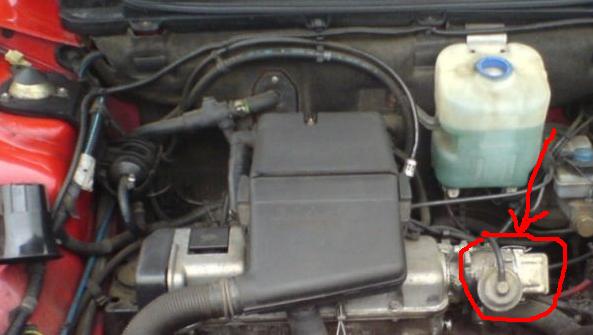

> ufo na wtrysku nie wystepuje )
> A to ja mam jakis dziwny wtrysk bo u mnie wystepuje
kaj to jest?
> kaj to jest?
Ty masz 99 ja 91 wink.gif i moj jest made in italy i kompa mam pod kokpitem a ufo na swoim miejscu dokladnie tak jak na tej fotce.
> Ty masz 99 ja 91 i moj jest made in italy i kompa mam pod kokpitem a
p.s. ten na foto to nie moj ja mam jeszcze orginalna obudowe filtra powietrza smile.gif

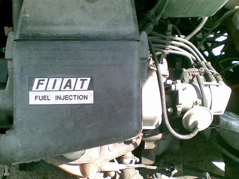

A tak moj wtrysk ,przed chwila zrobilem foto komorka :
Wiekszego napisu,ze wtrysk to nie mam niestety wink.gif ale moge wkleic fotki jeszcze z boku tak dla niedowiarkow skromny.gif
Aha i centralke mam boscha umieszczona pod schowkiem.

Czy sprawdziles ufo (to cos zaznaczone u mnie na fotce faq jak to zrobic jest na stronie ukp)?

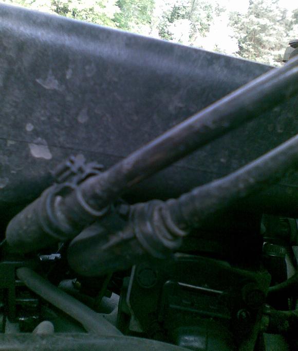

Wiedzialem ,ze z tym wyskoczysz dlatego zrobilem fotke z boku na ,ktorej bardzo ladnie widac silnik krokowy.
Te fotki chyba rozwialy wszelkie watpliwosci.

> Dlatego mam napis 1.0 i.e. na blotniku
> , niech
> , niech
> Pochlaniacz par paliwa,odma,w oplach map sensor jest na przewodzie
> nie wiem jak w uno.

a jaki masz tam sterownik komp
bynajmniej u mnie jest jak na tym zdjęciu
Bosch schowany pod kokpitem. Mam Uno z 1991 i pewnie zmiany sa wymuszone normami emisji.
