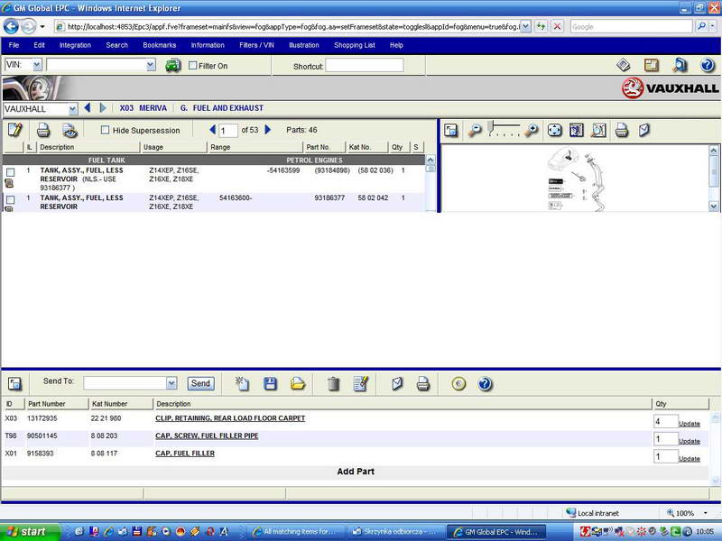

Hej,
Ekran w moim epc wygląda jak w załączniku-środek ekranu jest pusty; w 90% zastosowan to nie przeszkadza, ale nie widze listy wyszukanych czesci po numerze części i nie ma sposobu zeby to przesunąć...rozdzielczosc ekranu juz zmieniałem...jak to naprawic? hmm.gif
Takie klocki pojawiają się pod IE7 (wiem bo tak miałem), musisz odinstalować aktualizacje przeglądarki IE i powrócić do wersji 6 i powinno wyświetlać dobrze.

a czy w alternatywnych przegladarkach bedzie dzialalo? Np. Opera? Mam za nowe kompy zeby wracac do starych wersji przegladarek IE... buu.gif

niestety nie. okienka z obrazkami nie wyświetlają się. sprawdzone na FF frown.gif
Ja normalnie korzystam z FF więc IE potrzebne do EPC więc różnicy nie robi wink.gif

juz sprawdzilem na Operze - nie ma paska "cenzury" na srodku ekranu i odczytałem sobie liste czesci, ale obrazkow nie wyswietla tak jak napisaleś ok.gif-krzyczy ze nie ma pluginu podczas gdy juz dwa razy go instalowałem zlosnik.gif

Opery nie sprawdzałem ale i tak jak widać nie działa w pełni poprawnie. passed_out.gif. Więc aby w pełni korzystać z EPC musi być IE i do tego wersja 6 pad.gif

no to musze wygrzebać z szafy starego laptopa z win98 do sprawdzenia zlosnik.gif
Ja mam xp i IE 6 a było 7 odinstalowałem tylko aktualizacje przeglądarki do wersji wyższej wink.gif

moje obydwa kompy miały "fabrycznie" zainstalowane ie7 - pierwszy jest na XP a drugi na Viście...
