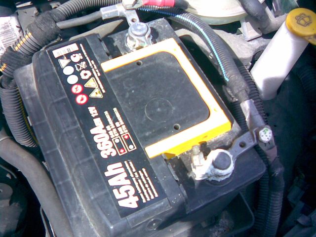

Dlaczego klemy śniedzieją :( , prosże o pomoc ??
Od jakiegoś czasu zauważyłem że strasznie śniedzieją mi klemy, w załączeniu jest fotka wiec możecie zobaczyć.
Odrazu uprzedzę pytania, ładowanie ok , akumulator ma rok, tyle że to jest tzw akumulator obsługowy smile.gif , zaczęło się tak dziać mniej więcej po 2-3 miesiącach po wymianie aku. frown.gif.
Czy to możliwe że jest za mały ??, pozatym sprawdzałem ilość elektrolitu i jest ok , tzn zakrywa płytki więc wydaje mi się że nie paruje niż powinien.
Czy ktoś spotkał się już z takimi objawami ?
Jak temu zaradzić ?

tak sie dzieje jak akumulator nie jest zupełnie szczelny i przy biegunach wydostają się sladowe ilości elektrolitu.
I to nie jest TTTM
ZAP-ik ma drobną nieszczelnosc

Czyli aku jest walnięte jednym słowy tak ? , a czy wobec tego ta wazelinka smile.gif coś pomoże ?
aku jest nieszczelny na styku elektroda-obudowa . To białe to któryś siarczan ołowiu . Inaczej mówiąc reakcje chemiczne z wnętrza aku wydostały się na zewnątrz zlosnik.gif
Jeśli masz gwarancję powinni go wymienić
wazelina napewno nie zaszkodzi
choć ja pryszcze specjalnym sprayem do biegunów akumulatora firmy WURTH (czy jakoś tak sie pisze) i po tym nie śniedzieje juz prawie wcale
ps. jak masz na niego jeszcze gwarancje to próbuj coś zdziałać

A jeśli nie to jak temu zaradzić ?, tak żeby nie było tego nalotu ???
Panowie czy wobec tego posmarować wazeliną tylko sam biegun czy oczyścić to i założyć klemę i dopiero na to nałożyć smar ?
rozkreć kleme, weź drobny papier ścierny (niektórzy nie polecają papieru, ale ja osobiście uważam ze to spełnia swoje zadanie), wszystko dokładnie oczyść (znaczy i kleme i biegun), potem wszystko posmaruj i skręć do kupy

Ok dzięki. Najpierw sprawdzę czy mam jeszcze gwarancję zlosnik.gif , jak nie będzie to wezmę się za to odrazu brawo.gif

Podpatrzone w warsztacie elektrycznym
- Zdjąć klemy z aku
- Jeżeli nie chcecie zapaprać komory silnika wyjąć aku z auta.
- nabrać zwykłej wody do butelki
- powoli polewać malutkim strumieniem klemę i osady aż do całkowitego rozpuszczenia osadów- nie skrobać
- zamontować aku i założyć klemy
Z autopsji - po dwóch takich płukankach - problem ustąpił - osad rozpuszczony uszczelnił plastik wokół klem

Hmm... przyznam że ciekawe smile.gif . ok przetestuje. Dzięki za podpowiedź
> Hmm... przyznam że ciekawe . ok przetestuje. Dzięki za podpowiedź
ciekawe i naprawde działa. zapomniałem o tym napisać. Zanim weźmiesz do ręki papier ścierny i zaczniesz czyścić, umocz kleme w słoiczku z wodą (zwykłą kranówką) gdzieś na pół godziny i praktycznie sama się oczyści. Wewnątrz tylko ze dwa razy przetrzesz papierem jak wyschnie i będzie jak nowa.
