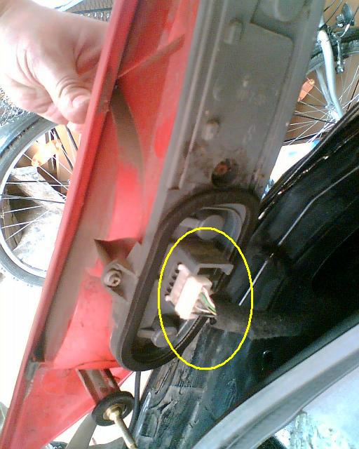

> Winne są połączenia w kostce
Ok, dzięki wszystkim za pomoc, przeczyściłem styki i łączenia.
