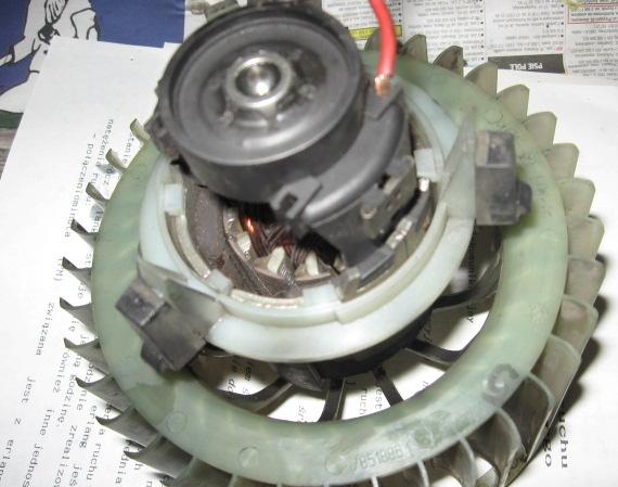

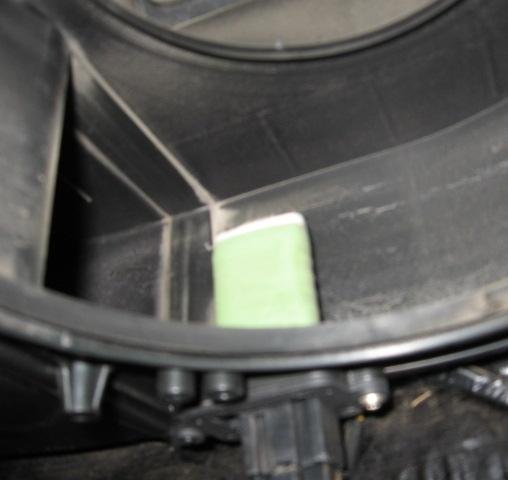

W archiwum już temat szukałem i przy okazji przeczyściłem silniczek z wiatrakiem, ale problem pozostał a mianowicie nie ma dwóch biegów 1 i 2 jest tylko 3, gdzie jest jakiś układ sterujący do tego wiatraka? Zrobiłem zdjęcia, co to za element który jest we wnęce po wykręceniu obudowy wiatraka, dochodzą do niego 3 przewody?
I zdjęcie samego silniczka

To jest własnie elment zwany opornikiem z odczepami i to są jego prędkości max bezpośrednio podłączony 1 bieg przez duży opór;2 przez średni i 3 przez mały

Najlepiej jest sprawdzić omomierzem-poszczególne wyjscia z oporników-znajdując wspólny poszczególnie do pozostałych wyjśc być moze popaliła sie ich wewnętrzna struktura i trzeba wymienić -mozna jeszcze sprawdzić wtyczkę czy jest dobry styk wink.gif
