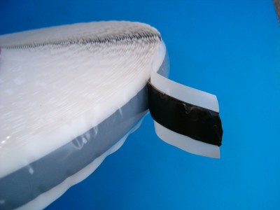

Myslałem że jest moze jakas pianka o konsystencji gumy - tak przynajmniej wyglada to co połozyla fabryka.
Ja odklejalem ja tak aby na drzwiach zostala warstwa pianki i na folii rowniez. Po skonczonej robocie po prostu zlaczylem obydwie czesci, lekko docisnalem i jest jak bylo przed rozbiorka - trzyma mocno. W razie czego mozesz podkleic tasma piankowa dwustronna 3M.
