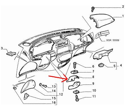

Pokrywa kolumny kierownicy - jak to ruszyć???
Witam wszystkich fanów i maniaków BBM.
Pytanie dotyczy plastikowego elementu nad kolumną kierownicy.
Po latach jest bardzo porysowany i chciałbym go wymienić.
Jak to wymontować??? Plastik od spodu schodzi gładko (3 śruby)
a ten element z góry trzyma jakby pod kierownicą...
Dla pewności screen o co dokładnie chodzi:
Trzymają go te same śruby. Jesli masz problem z wyjęciem to może opuść kierownicę.
w sumie to nie sprawdzałem, jednak te śruby się wydaja takie krótkie.... Dzieki za podpowiedź jutro to sprawdzę.

Mesel, młotek i naprzód
Jeśli zdjąłeś ten dolny plastik, to zajrzyj dokładnie od dołu kierownicy i zobaczysz 2 wkręty które trzymają górny plastik (jeden wkręt po prawej, drugi po lewej stronie kierownicy) Wkręty są czarne dlatego ciężko je dojrzeć. Nie ciągnij plastiku na siłę bo pourywasz uszy którymi jest przymocowany do kolumny kierownicy.
Życzę cierpliwości i sukcesów.
pozdrawiam.
> kierownicy.
Dokladnie jak napisałeś. Wielkie dzięki!!
