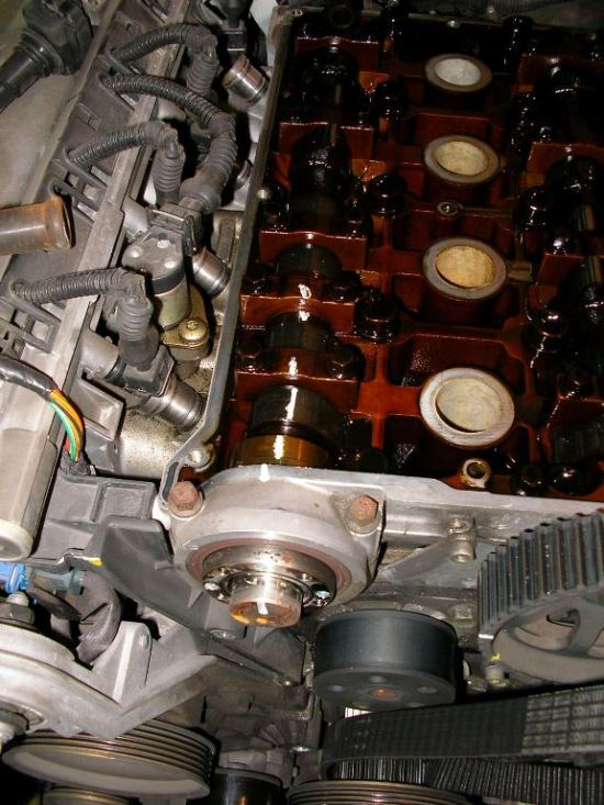

Witam panowie, wymieniam koledze wariator w 1.8 HGT i mam poważny problem
Zaznaczyłem sobie cechy, ustawieni wałka ora koła rozrządu przymocowanego do wariatora
Odkręciłem wałek i do imadła, szybka wymiana składam wszystko do kupy, ustawiam wałek i chce przykręcić koło i co się okazuje że dziury są w innym miejscu tzn. koło pasuje ale wtedy przestawia się o 4 może 5 ząbków.
Szybko wyjąłem nowy i porównałem nr.
Stary:OMG 1M 998 0505 08/194
Nowy:OMG 1M 688 0882 07/130
I tu pytanko z czego to jest wariator ?, nowy został zakupiony na allegro i nie idzie się skontaktować z sprzedawcą
wkręciłem spowrotem stary i pasuje bez problemów, znaki i otwory się zgadzają

z takiego znaczenia nic nie będzie
zakładasz blokady na wałki,blokade na wał,gmp 1-go tloka
i musi pasować./oczywiscie wariat na kleju/

Wariator już wymieniałem i nie potrzebuje blokad, jak wszystko dokładnie oznaczysz to nie ma problemu tylko, ostatnio wkręciłem i wszystko grało teraz zrobiłem to samo i nie pasuje

chcesz to eksperymentuj nigdy nie będziesz pewien po złożeniu ,
naciągnięciu pacha czy jest ok.
miałem przypaki że już przed rozebraniem okazało sie że jest przestawione o dwa zęby.
podaj numery z tego wariata .
/nie te OMG 1M 688 0882 07/130
tylko z pudełka/

OK. zaraz postaram się załatwić od sprzedawcy bo nie było pudełka tylko woreczek i bez nr
Wydaje mi się ze to wariator z 20V ale dam znać za chwile
dzięki
