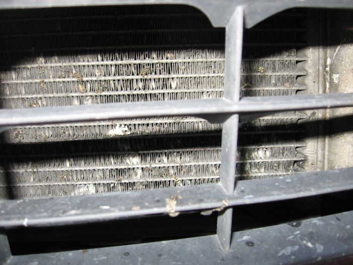

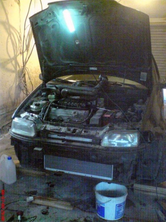

Miałem takową przypadłość. Strzałka od temperaturki skakała mi bardzo szybko. Potrafiła podnieść się i opaść w ciągu 1 sek. Więc wywnioskowałem, że zapowietrzony układ chłodzenia. Odpowietrzałem, odpowietrzałem i bez skutku. Z racji tego, że moja chłodnica już okazywała oznaki zużycia a i nawet zaczęła przeciekać postanowiłem wymienić na nową
Dla porównania
Z bliska widzimy obraz zniszczeń ( w sumie ma 12lat old.gif i ponad 259tysi km)
A problem dalej nie znikł sciana.gif Wszak wreszcie mi się już nie grzeje tak jak wcześniej to problem ze skaczącą strzałką mam dalej.
moja po 115 kkm i niecałych trzech lalach wygląda tylko ciut lepiej sick.gif
I dzisiaj w typowym piątkowym pszczyńskim korku temperatura sobie wzrosła kreseczkę powyżej połowy - siakieś 105*C.
