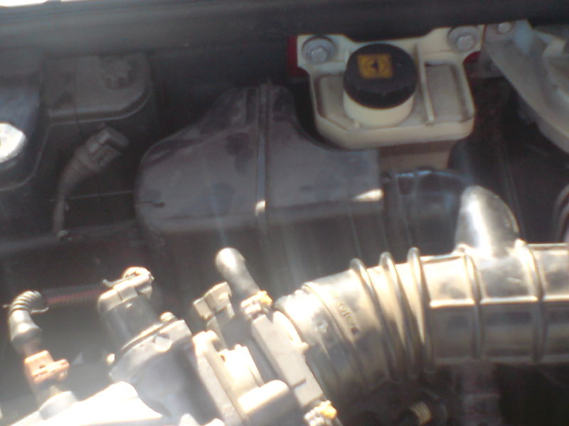

co to jest?
znajdzie sie jakis spec na forum i powie mi co to jest? i czy auto moze bez tego zyc? bo mi to wyglada, na jakis filterek dodatkowy, a chce sobie zrobic układ dolotowy do stożka i chciałbym wiedziec, czy moge to ominac?? 20.GIF

czekaj czekaj smile.gif juz dodaje
zalacznik klik
> czekaj czekaj juz dodaje
To jest rezonator górny. Za lewym reflektorem jest jeszcze jeden - rezonator dolny... Można bez tego jeździć.
mowisz o tej czarnej puszce ?
> No chyba nie o przepustnicy
A w którym miejscu ma być ten stożek?
Bo dobrze by było jakby nie łapał ciepłego powietrza spod machy.

wiem wiem... nie wiedzialem tylko co to za pucha
