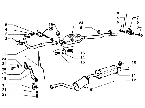

ze względu na bardzo zaawansowaną korozję połaczenia kata z resztą układu wydechowego zdemontowałem dzisiaj dwururkę i udarowo oddzieliłem kata od pozostałej rury. po oczyszczeniu złącza, obcięciu śrub (zostały po nich otwory) i obiciu flanszu z efektów korozji okazało się, że po uszczelnieniu nie ma śladu. co tam było, jakiś "przegub kulisty" ? na taki kształt wskazuje goła rura wydechowa. z kata w tej chwili wystaje ok. 2cm prostej rury, mocno skorodowany flansz jest do naprawienia, ale do pełni szczęścia brakuje mi foto w/w elementu. ma ktoś coś takiego w swoich zbiorach? ewentualnie gdzie tego szukać?

na złaczu kołnierzowym kata z resztą ukł. wydechowego jest pierścień metalowy o kształcie jakby- kulistym, ale wystarczą przy remoncie płaskie uszczelki żaroodporne. Najwyżej będą niewielkie przedmuchy. Myślę, że przy takiej korozji nie warto się zbytnio przejmować odtworzeniem pierwotnego rozwiązania.
Przy dużej korozji i tak musisz pospawać kołnierz złącza do rurek.
Jeszcze jedno - po wielu latach katalizator zapewne jest kiepski; należzy go sprawdzić, czy nie jest zatkany albo czy nie ma zbyt cienkich "papierowych" ścianek; a może lepiej dać zamiast niego nową strumienicę? byle omijać diagnostykę spalania na przegladach rocznych; a silnik zwykle pozytywnie reaguje na brak kata zwyżką mocy.
nie przypuszczałem, ale jest to nawet w eper-ze... inna inszość co to za materiał - szczątki wyłuskane chwyta magnes a jest to bardzo kruche.. hmm.gif
