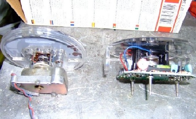

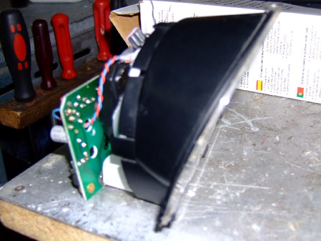

tam masz dwa kabelki czerwo i niebieski do samej wskazowki przelutuj je i powinno gadac

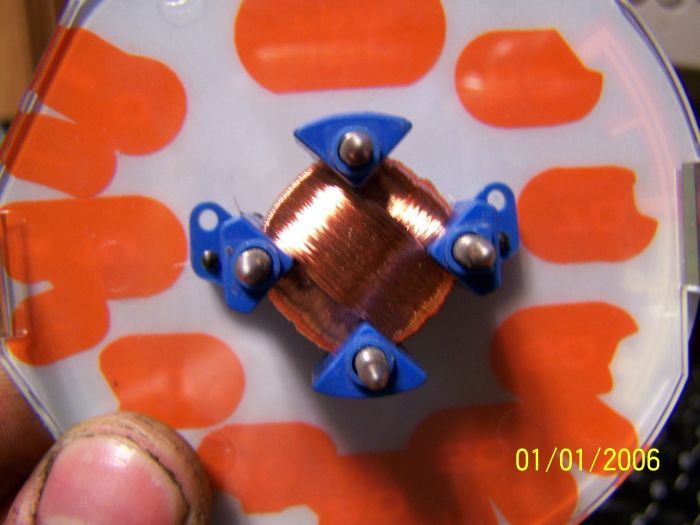

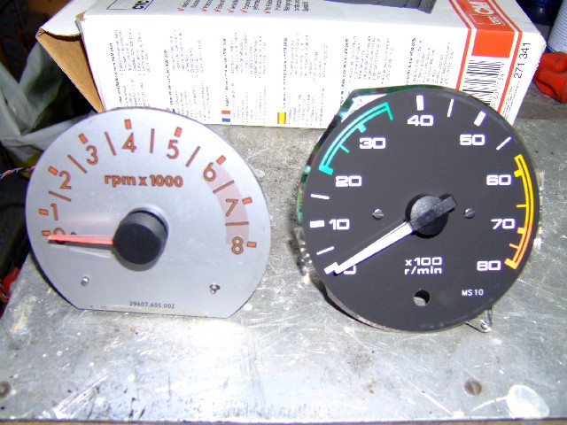

No ale u mnie nie ma żadnych kabelków w obrotomierzu. Ja mam ten typ jak w załączniku.

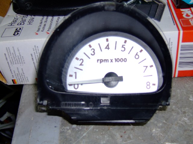

. ten obrotek ma regulacje zara wiec moze wystarczy ze pokrecisz i bedzie ok.ten obok to obrotek z kanta przygotowany do budki od scs. obrotek z kanta mi zanizal ale z poldka caro niet
po zmodzeniu obudowy scs i obrotka scs ktory mial juz bebech z kanta ostatecznie wyszlo tak scs z bebecham od caro

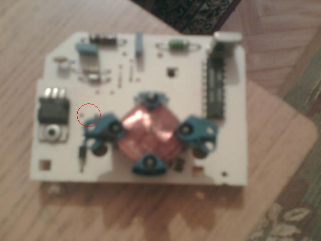

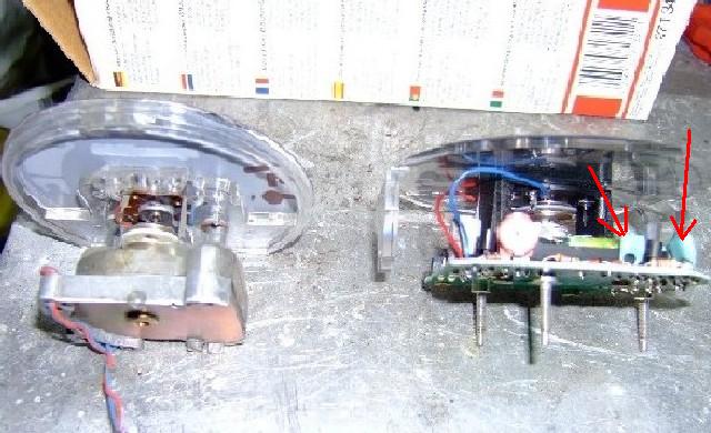

Może chodzi o kondensator nie 220uF tylko nF i wtedy to może byc któryś z tych co zaznaczyłem na zdjęciu. Zapodaj jeszcze fotke płytki od strony elementów.
Tylko aparat dopiero pewnie jutro będę miał, tak to już bym dawno wkleił. Kondensator elektrolityczny (dokładnie SME) mam jeden o wartości 63V 47UF.

A jest tam rezonator kwarcowy lub ceramiczny tak jak to w obrotku ze sportinga, jeżeli niema możesz pojedyńczo zamieniać kondensatory w końcu musi zadziałać.
Znalazłem zdjęcie tylko słabej jakości, tam gdzie czerwone kółko jest u mnie kondensator o którym pisałem.

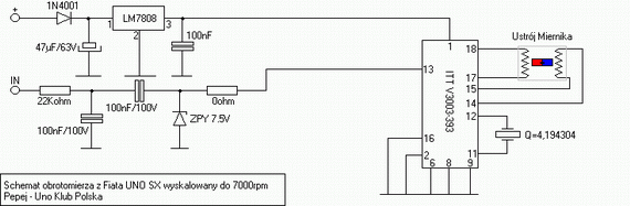

Możliwe ze to schemat twojedo obrotomierza sprawdz czy połączenia się zgadzają

Tak czy inaczej na zdjęciu które dałes zaznaczyłem rezonator kwarcowy wymiana go powinna przynieśc zamierzony efekt, w sportingu zmienia sie 8MHz na 4MHz.
Ten rezonator kwarcowy się zgadza z tym ze schematu, jest takiej samej wartości. Czyli jakiej teraz powinienem kupić oraz rozumiem, że kondensatorami nic nie zdziałam?

czyli u ciebia plytki nie laczy sie niebieskim i czerwonym kabelkiem z ustrojem wskaznika ? skoro nie to sorry za zamieszanie zlosnik.gif jak tak to zamien je miejscami i bedzie sie wyhylac w dobra strone
