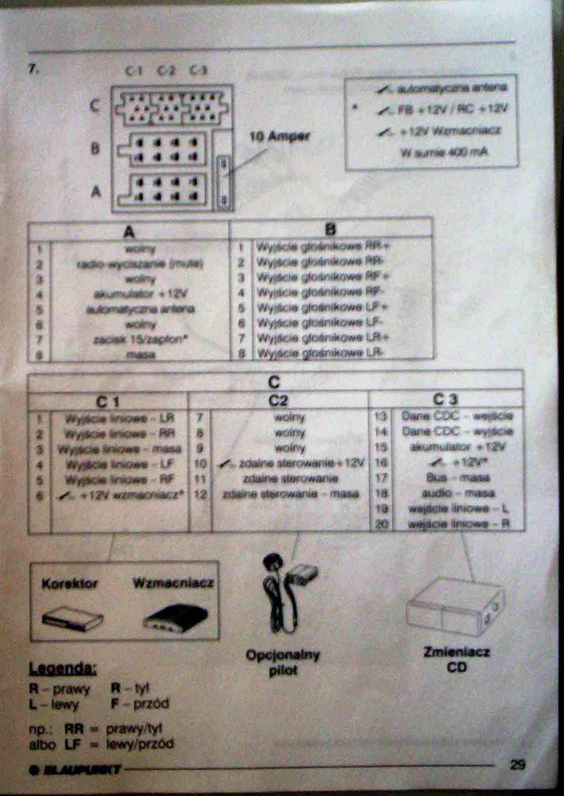

Witam mam pytanie jak podłączyć odtwarzacz mp3 do mojego blaupunkta Vancouver cd35. Chodzi mi o podłączenie za pomocą kabla. Nie wiem czy dobrze myślę: więc tak zakupiłem wtyczkę minijack taką jak do słuchawek do tego chcę kabel dwużyłowy stereo i do czego to podłączyć w cd. Myśle że tam gdzie zmieniarka (część C3) wejście liniowe R /nr20/jeden kanał, wejście liniowe L/ nr 19/ drugi kanał,a masa z dwóch żył do /18/ , .W instrukcji piszą że potrzebny jest specjalny kabel- przejściówka , ale może jest jakaś uniwersalna wtyczka do której bym ten kabelek przylutował?
Dziękuję za wszelkie porady smile.gif,przepraszam za jakość zdjęcia ale nie mam skanera.Pozdrawiam
Od strony radia potrzebujesz 8-pinowego wtyku mini-iso i 3 pinów do niego (dostępne w sklepach elektronicznych lub na Allegro). Podłączasz te 3 styki, o których pisałeś, z drugiej strony kabla dajesz takie gniazdo czy wtyk jakiego potrzebujesz i cieszysz się nowym źródłem dźwięku! ok.gif
