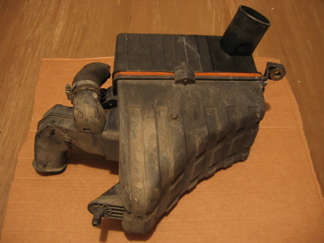

a może masz taką??
http://www.subasta.pl/uploaded/00000/00012/14936/oryginalny/211544_1
to chyba będzie to, kurcze auto stoi 20 km ode mnie i niezbyt mogę teraz zobaczyć.
