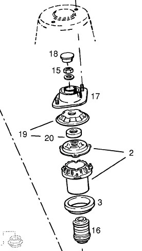

jeszcze jedno nie rozumie rysunku z EPC tzn.
jak odfiltruje po VIN to nie mam części nr 19 a tylko 20
Czy to łożysko wystepuje razem z tym talerzem czy oddzielnie?

tak jak na aukcji razem, jesli bys odzielnie kupil to zastosujesz stary talerz poprostu.
