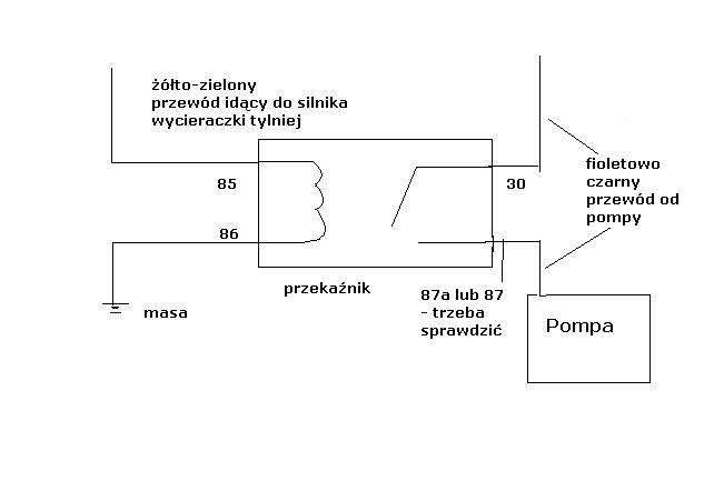

w kazdym razie jesli chcesz zrobic to w seicento, to kupujesz taki przekaźnik i montujesz wg schematu:
Fioletowo-czarny przewód od pompy przecinasz i łaczysz z przekaznikiem
numery przy przekaźniku to numery styków (wpisałem na podstawie informacji podanych w aukcji na allegro).
żeby wiedzieć pod który styk (87a czy 87) podłaczyć pompe musisz wyczytać z schematu ktory jest umieszczony na obudowie przekaźnika lub sprawdzić multimetrem, który styk jest zwarty ze stykiem nr 30 gdy przekaźnik nie jest podłaczony do pradu. Kolory przewodów brałem ze schematów z mądrej książki, ale lepiej sprawdzić, czy sie zgadzają multimetrem. Teraz zasada działania: po właczeniu tylniej wycieraczki pojawia się napięcie na przewodzie żółto zielonym i na stykach 85-86 w przekaźniku, co powoduje rozwarcie styków 30-87a(lub 87) odcinając w ten sposob mase od pompy (działanie podobne jak w przypadku zadziałania wyłacznika bezwładnościowego pompy). Mam nadzieje, ze się nie pomyliłem i bedzie dzialac jak nalezy. Pytanie czy po odcieciu pompy paliwa komputer bedzie działał normalnie?

Edit: przewód od silnika wycieraczek ma byc szaro-zielony , zle odczytałem ze schematu shocked.gif
