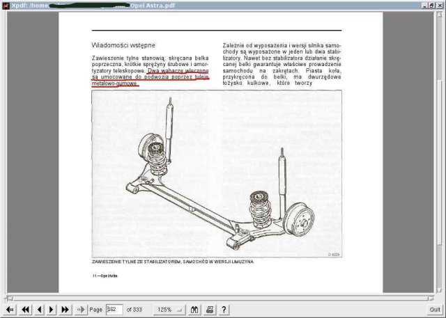

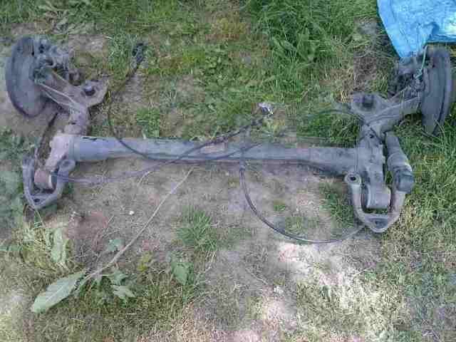

Jak w astrze poakzesz mi z tylu wahacz lub stabilizator bede pod wrazeniem.
> wrazeniem.

> No to emocje gwarantowane, proszę:
> -stabilizator
> -wahacz
No to az musze raz jeszcze zobaczyc jak u mnie wyglada to zawieszenie bo zawsze bylem przekonany ze to belka a nie wahacz.
Wg powszechnej opinii belka skrętna łączy wahacze i ma za zadanie zsynchronizowac (nierzadko przy pomocy stabilizatora/ów) ich ruchy, zeby auto zachowało w zakręcie przyczepnośc na oba tylne koła.
U Ciebie w AG z tego co widze jest analogicznie
Problem polega jedynie na wydzieleniu granicy wahacza i belki, bo nie zawsze jest jasność. Sam Etzold pisze, że
Quote:
Piasta koła, przykręcona do belki,
ma dwurzedowe łozysko kulowe...
tak więc gdzie tu wahacz, a gdzie belka... stąd jak sie domyślam ludziska wolą generalizować i mówią na całośc albo belka albo wahacz i stad nieporozumienia, no chyba, że ja teraz coś mieszam.
