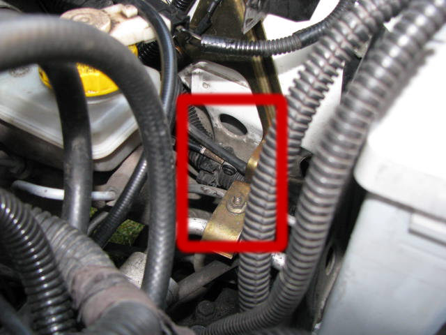

Gdzie ten przewód mógł sie zapchać, jak go przetkać, i gdzie sie mógł zagiąć ok.gif
Sprawdź zaworek zwrotny u mnie pękła membrana. Koszt pare złotych.

gdzie on jest w P1 ?
W komorze silnika. Po otwarciu maski z prawej strony od zbiorniczka spryskiwaczy w strone kabiny na przewodzie płynu jest malutkie plastikiwe cudeńko. Najlepiej znajdź przewód i szukaj na nim. Pojedynczy prosty zaworek jest do tyłu a z rozdzielaczem jest na przednią szybe. Ten znajduje się podczepiony na przedniej masce, ale szukaj tego koło silnika.

wiem jak to wygląda, bo wymieniałem zaworek w CC. Czy go widać tak patrząc od góry maski ?
Tak, jest widoczny i od góry go wymieniałem.
