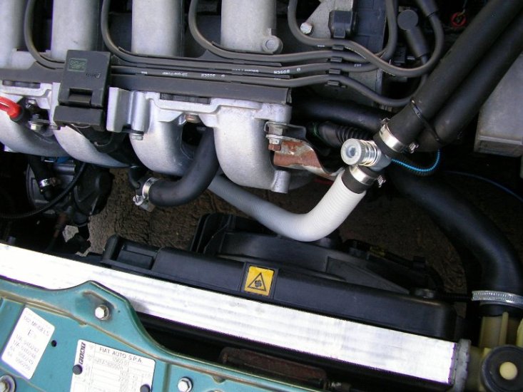

Witam panowie, chciałem się was poradzić
Kupiłem brava 1.6 16VT 103KM od razu po przyjeździe rozrząd, kable ,świece i wszystkie możliwe płyny jak i filtry, po tej operacji przyszedł czas na regulacje LPG bo wracając autem na gazie nie dało się pod górkę wjechać, auto miało bardzo dużo lewego powietrza.
Pojechałem do gazownika i stwierdził ze mixer jest do bani i radzi wymienić na lepszy (taki o dużej średnicy wewnęcznej) i tu pytanko do was co sądzicie, czy kupować lepszy mixer ?
Jak już to jaki polecacie, do dam tylko że auto już chodzi jak burza ale pod górki trzeba czasem zredukować bo go dusi

Mikser o małej średnicy wewnętrznej dusi silnik, ale na wysokich obrotach, bo tam jest potrzebne więcej powietrza.
Skoro przy jeździe pod górę i redukcji na niższy bieg autko Ci lepiej ciągnie niż na wyższym biegu to nie jest to wina miksera o za małej średnicy wewnętrznej ...
Może po prostu autko jest słabsze w takim zakresie obrotów - sprawdź jak jest na benzynie ...
