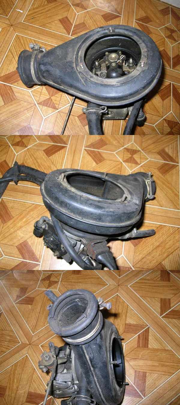

Czy to było od filtra stożkowego czy z 1.5 ale tego sprzed 85 roku?
To jest raczej wtrysk albo nie od 1.5 albo ktoś po prostu przerobił dolot. W tym sprzed 85 roku było MPI czyli wogóle inny kolektor dolotowy, i od tamtego silnika to na pewno nie jest. wink.gif
W książkach jest filtr do 1.5 z przed 85 jakis kwadratowy, dlatego pytałem bo nie widzialem takiego, a z tym przerabianiem dolotu to właśnie zastanawiam sie czy ktoś montował filtr stożkowy i taka maleńka puszka mi została. oczywiście bez rury i stożka na jej końcu. hmm.gif
A to na pewno jest cały monowtrysk (wtrysk i przepustnica) od 1.5, sprawdzalem kilka razy w katalogach po numerach częsci.
Zastanawiam się tylko nad tym że skoro już mam puszkę czy nie pokusić sie o założenie stożka i policzyć wydech i tez pozmieniać? hmm.gif wiesz jak to jest znajdziesz śrubkę to zaczynasz dumać nad dokompletowaniem traktora zlosnik.gif
Pobawić się można, gdzieś czytałem, że może to trochę podnieść moc. wink.gif
