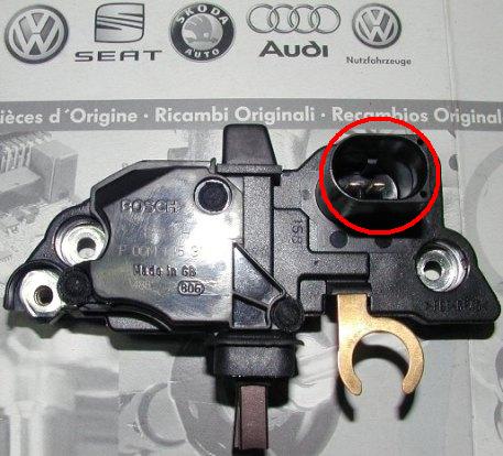

witam.
wysiadl mi regler w alternatorze boscha. dotychczas mialem taki jak na zdjeciu, tylko ze z dwoma bolcami (opel). poratowal mnie wujaszek reglerem ze zdjecia (skoda)- tylko, ze zamiast dwoch bolcow ma 1 i dwa styki. jeden styk to oczywiscie wzbudzenie/kontrolka, ale nie wiem po co jest ten drugi styk?
pozdrawiam.
Możliwe że to wyjście oznaczane w alternatorach jako "W" do którego podpina się obrotomierz jeśli alternator pracuje z silnikiem diesla
