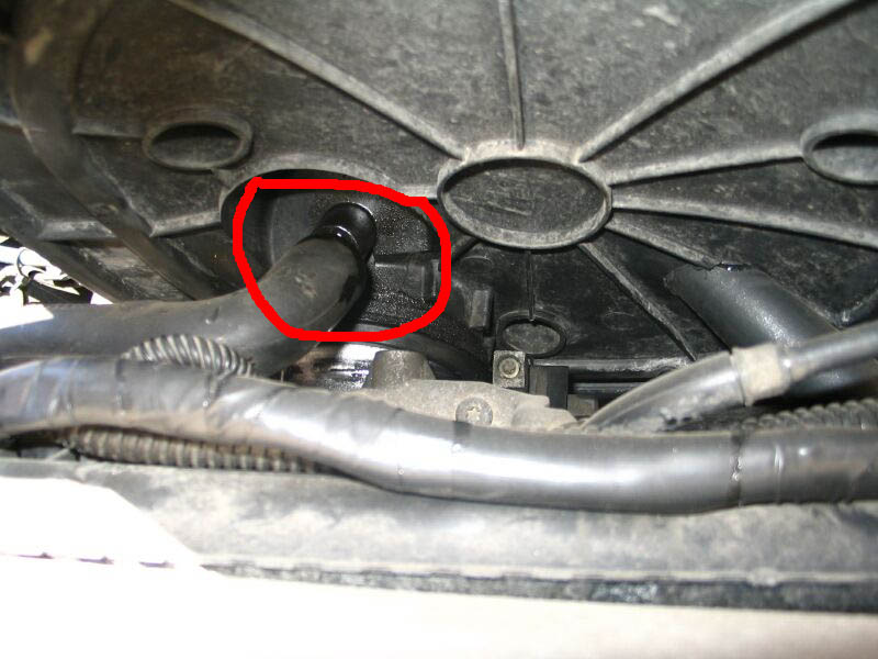

Sprawdz czy dobrze założyłeś filtr powietrza,a szczególnie ODMĘ!!!

moja fotka hehe
zbierasz wszystkie jakie sie nawiną na forum?

Wszystkie które są pomocne lub coś wnoszą w ewentualną pomoc lub naprawę-zawsze mozna w umiejętny sposób pokazać lub przedstawić-są skatalogowane i opisane wiec sie czesto przydają wink.gif
Dzięki za podpowiedzi, ale to zdjecie jest od P2 a ja mam P1 i tam wszystko ladnie widac z boku i nie zalozenie ktoregos wezyka od razu rzuca sie w oczy.
Jakies inne sugestie?
