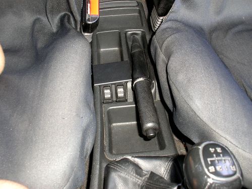

Właśnie coś takiego założyłem sobie na przód do astry 5d. Powiem tak: moim zdaniem napewno lepiej mieć choćby taki zestaw uniwersalny niż korbki, bo to wygoda i komfort.Pewnie lepsze są oryginały, ale za to droższe i nie wiadomo na co się trafi. Uniwersalne są trochę głosniejsze, ale oryginały z tego co słyszałem do cichych tez nie należą.U mnie nie jest tak źle-przy jeździe nawet z niewielką prędkością ich nie słychać. Jest jeszcze jeden plus tych uniwersalnych - można przyciski zamontować w dogodnym dla siebie miejscu. uważam,że miejsce fabrycznych przycisków jest beznadziejne, przynajmniej dla kierowcy, dlatego ja umieściłem je w estetycznej obudowie między fotelami, tam gdzie jest miejsce dla pudełka na panel radioodtwarzacza (rewelacyjna wygoda, pasarzer też łatwo sięga) Dzięki temu jakby co - mam dodatkowy przycisk w rezerwie (może niedługo zakmieszczę zdjęcie).
Podchodze do tego tak: jeśli cos sie stanie i nie uwzględnia mi gwarancji (2 lata), to zawsze mogę założyć oryginalne, bo instalacja juz pociągnieta, a reszta to pikuś.Mam nadzieję, że trochę pochodzą, bo udało mi się znaleźć takie miejsce w drzwiach, że pas transmisyjny leci prawie po lini prostej, dzięki temu obciążenie silniczka przekładni i innych mechanizmó jest zredukowane do minimum.Jeśli pochodzi mi to 2 lata, to będe zadowolony.
Aaa, minusem jest to,że uniwersalne są podobno trochę wolniejsze, nie wiem jak w fabrycznych, u mnie jazda w dół, czy w góre szyby to 4,5 sekundy , więc tragedii nie ma. Pozdrawiam.

Oooo dzięki troche mnie naprowadziłeś a powiedz mi jeszcze jak z montażem dużo trzeba przeróbek robić czy może wcale wink.gif
> Oooo dzięki
Potem nie ma sie co dziwić że szukajka niewyrabia
Generalnie roboty przy tym miałem sporo,bo chciałem najlepszy wariant wybrać, ale przeróbek w sensie nieodwracalnym się nie robi. Tak to jest montowane, że w kazdej chwili można wrócić do stanu poprzedniego, tzn nie narusza sie oryginalnego mechanizmu, dokłada się tylko nowy mechanizm elektryczny. Ściaga się korbkę i przez odpowiednia przejściówke zakłada się na ośkę kółko zębate połączone pasem z silnikiem, który to napędza. Jedyna ingerencją w samochód jest rozwiercenie wtyczki i gniazda w drzwiach, aby mozna było przeciągnąć kable do kabiny.Ale to też nie jest problem, bo tego potem nie widać. 281174161-Przyciski.JPG
