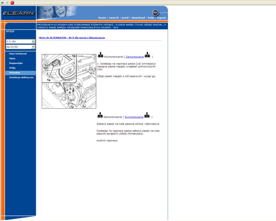

Z powodu peknięć musze wymienić pasek alternatora. Brać się samemu, czy jest z tym dużo zachodu i lepiej jechać do jakiegoś mechanika. Nie wiem jak się zabrać za napinacz, czy jest on na jakiejś sprężynie która dociska rolke napinacz do paska czy też działa na zasadzie napinacza paska rozrządu i trza poluzować śróbe. Mam silnik 1,2 16V wersje z klimą ale myśle że wersje bez mają podobny napinacz.

Serdeczne dzięki. Z tego co widze to proste. Kupuje pasek i zmieniam go sam.
