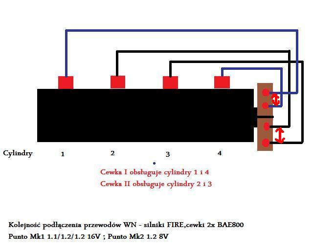

Ostatnio zmieniałem świece i okazało się, że były zamienione przewody WN tak jak na zdjęciu. Czy mogło mieć to jakiś wpływ na auto ? Bo to przecież i tak ta sama cewka ?!
Wymieniłem świece i przepiąłem fajki aby było tak jak trzeba i problem który miałem się rozwiązał. Teraz nie wiem czy pomogła wymiana świec czy przełożenie przewodów WN.

Pomogła wymiana świec przełożenie kabli miejscami na tej samej cewce nie ma wpływu na pracę układu.

tak podejrzewałem. dzięki za info
