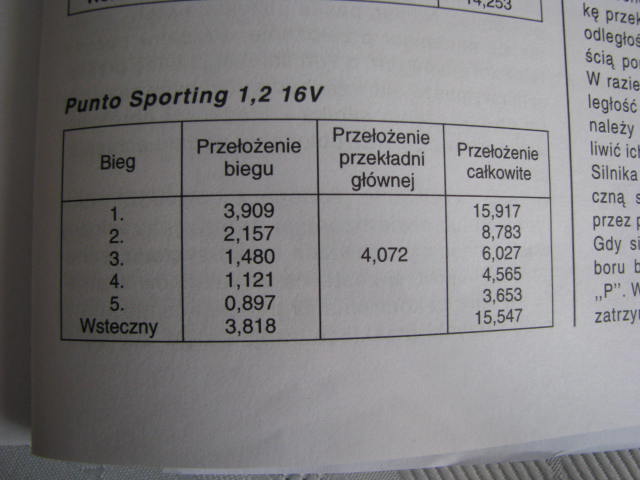

Jak w temacie... jaka skrzynia była montowana w tym modelu punciaka? (ilość biegów i przełożenie)
w skrzyniach 6 biegowych - C514.610 zmieniono wartość przełożenia 5 biegu z 0,902 na 0,898
a to dane dla 5 biegowej
