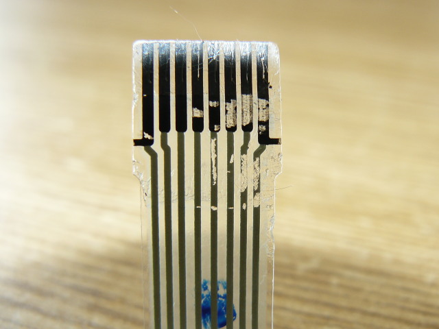

Modernizując sobie to radyjko uszkodziłem folie przewodzacą, łączącą klawisze na panelu z płytą główną. Ściezki na końcówce fleksa rozsypały się chyba już ze starości.
I teraz pytanko czy jest to cześć zamienna, która można kupić?
Jeśli nie to może ktoś ma z kolegów rozsypane sc202c z cała folią?
PS: uszkodzona taśma

samej tej tasmy nowej nie dostaniesz. pozostaje szukac czegos w uzywce choc chyba pewniej bedzie jak kupisz inna uzywke :
http://www.allegro.pl/item417771167_fabryczne_radio_opel_sc_202_zobacz.html
albo cos do wspolpracy z tidem :
http://www.allegro.pl/item421029916_grundig_car_200_opel.html
Ciężko powiedziec jakie rozstawy są tych ścieżek, ale na giełdzie elektronicznej można dobierać różne taśmy (od drukarek, magnetowidów itp sprzętu). Przynajmniej w Krakowie....

w czasie zmiany podświetlena naderwałem kilk ścieżek
swierdziłęm że nie opłaca się robić i szukać, radio poszło do kosza zastapiłem je car 400
pozdr sklejek
Mnie to radio troche boli, bo kupiłem do niego pare części coby podpiąc sygnał PDA i słuchac mp3 albo gadki Agatki z GPSu. Wszystko miało już działać pięknie a tu te piekielne ściezki. Na poczatku nie mogłem wpisac ostatniej cyfry kodu, a jak zaczalem manipulowac laminatem to juz nic potem nie zadzialalo crazy.gif Próbowałem jeszcze ratować ściezki lakierem grafitowym, ale jak po wyschnieciu sprawdziłem rezystancje scieżki na odcinku 3mm to dałem sobie spokój.
Także na razie bede agitował za tym laminatem, a jak sie nie uda to raz kozie śmierć - kupie np. takiego Clariona - kącikowicze chwalą sobie barwe dzwięku tej marki. No i co najważniejsze - sprzęt ma wejście AUX, na którym mi zalezy.
a masz moze jakas zepsuta klawiature? moze uda ci sie dorobic taka tasiemke
> tasiemke
Masz na myśli klawiaturę od kompa? Obawiam się, że jakiekolwiek operacje będą strata czasu. Na tym laminacie jest 11 punktów klawiszowych, 8 wyjśc na fleksie (ten na focie) i pare, nazwijmy to, bramek logicznych, czyli jedno nacisnięcie klawisza to sygnał w dwu lub więcej pinach.
A samo łączenie laminatów bez klejów przewodzących za 5 dych jest nierealne.
Wiem, że wszystko da rade zrobić, ale jak na ten tydzień radyjko wyczerpało moje najgłębsze pokłady cierpliwości angryfire.gif
