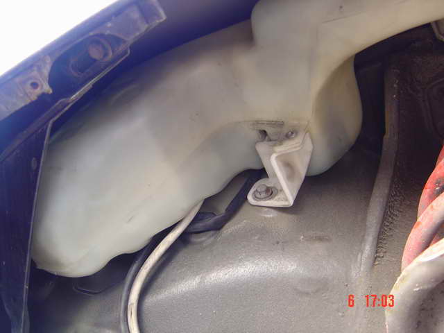

Mam zapytanie, mianowicie czy jest jakas mozliwość wumontowania zbiornika płynu do spryskiwaczy. Zbiornik przecieka u dołu nie wiem czy to przewod sie wyczepił czy dziurawy??
Prosze o pomoc.

zdejmujesz koło i nadkole plastikowe i masz zbiornik spryskiwacza jak na dłoni ok.gif

Jeszcze przed wczoraj bym sie madrzyl co wypadalo by zrobic a dzis juz sam musialem sie zmierzyc z problemem. Zachodze do samochodu a tu po raz 2 w ciagu tygodnia zbiorniczek suchy hmm.gif Mysle sobie - zono kochana, gdzies ty byla, ze znowu pusto. A tu sie okazuje, ze w zaworku zwrotnym, umiejscowionym zaraz przy zbiorniku spryskiwacza zrobila sie dziura. I cieknie caly czas, a najwiecej gdy spryskuje szyby... Jakim cudam sie tam zrobila niewiem.gif

Pękła membrana i się leje - norma. Dziura w obudowie zawsze była, bez niej membrana wytwarzałaby nad sobą ciśnienie i zawór by nie puszczał pełnego przepływu płynu.
