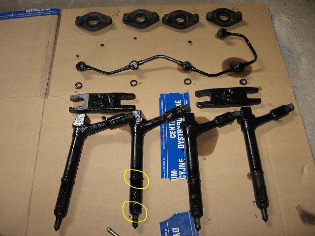

Olej powinieneś sprawdzać na rozgrzanym silniku około 3 minuty po jego zgaszeniu, tak podaje instrukcja. Paliwo może w tym silniku dostawać się do oleju właśnie przez te przewody paliwowe. Pod pokrywą rozrządu znajduje się przewód przelewowy i odprowadza on nadmiar paliwa z 4 wtryskiwaczy do obudowy wałków rozrządu w tej jest kanalik który z drugiej strony już na zewnątrz jest zakończony przewodem który odprowadza nadmiar paliwka do baku.
Na zdjęciu poniżej widoczny kanał w obudowie wałków rozrządu odprowadzający paliwo i przewód powrotny.
Paliwo może dostawać się jeszcze do silnika od strony tłoków lub
przez wtryskiwacze(mają specjalne miedziane podkładki) ale wtedy silnik byłby słaby bo nie miałby dobrej kompresji.
Na zdjęciu poniżej miedziana podkładka uszczelniająca wtryskiwacz od strony komory spalania i oring aby nam olej nie spływał do komory spalania.
