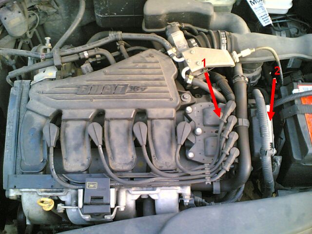

Fizycznie chcesz znalesc? U mnie jest miedzy silnikiem a aku w takiej metalowej obudowie (patrz nr 2 na obrazku)

Tak,fizycznie potrzebuję i muszę fotkę zrobić więc muszę go mieć na widoku smile.gif
Dzięki i sprawdze.
W 1.2 ECU masz na przegrodzie kabiny, zaraz obok pompy hamulcowej.
1.6 jest trochę inaczej zorganizowany.
Teoretycznie po październiku 2000 były już ECU z EOBD, Bosch ME7.3H4
wcześniej były Bosch 0.261.207.578.
(oczywiście oznaczenia IAW/IAF to osbona sprawa smile.gif )
