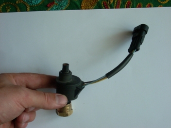

prędkościomierz praktycznie składa się z 3 części :
krzywki - która z zębatego koła przenosi napęd na prędkościomierz i znajduje sie ona wewnątrz skrzyni biegów, wykonana z plastiku często" pada ofiarą gwałtu" wewnątrz skrzynki , wtedy nie ma co po niej zbierać...
trzpień stalowy z gwintem po jednej stronie, na który nakręca sie prędkościomierz widoczny na foto powyżej. z drugiej zaś strony jest śliski zfazowany walec z małym otworkiem nie przelotowym, otworek ten słuzy do prawidłowego zamocowania trzpienia w obudowe skrzyni biegów. Mocuje sie go na śrubę z łbem imbusowym, śruba ta widoczna jest od dołu samochodu i znajduje sie w obudowie skrzynki...
prędkościomierz czyli czujnik Halla to częśc elektroniczna podająca impulsy które sa przesyłane za pomocą wtyczki typu MTA (trzykrotna szczelna 1,5) równiez widocznej na powyższym zdjęciu. prędkościomierz jest wkręcany na gwint trzpienia i jest całkowicie elementem zewnętrznym.....
chyba wystarczająco opisowe w tym temacie ... jak macie jeszcze jakies pytania to dawać....

no cóż wykręciłem ten magiczny czujnik po długim wkurzaniu się i po kilkuset opiniach o Paniach które stoją przy drodze szybkiego ruchu ehh ale wygląda to tak jak w załączniku ehh wydaje mi sie ze to wogoole z innego auta bo ma i kabelek i miejsce na linke ,a w dodatku zauważyłem ze to miejsce na linke się obraca podczas ruchu kół hmm i co ? bo ja już nie wiem hmm

no tak masz akurat ten drugi rodzaj skrzynki , (z kielichami) ...
i jednocześnie inny prędkościomierz , taki jak w 1,4 12V
no dobrze poczysciłem to ustrojstwo oblookałem czy kabelki są całe i zamontowałem spowrotem ,rezultat .. nadal nie działa więc domyślam się ze musze kupić nowy czunik ,tylko po tym co mowisz moge też włożyć czujnik od 1,4 ?
