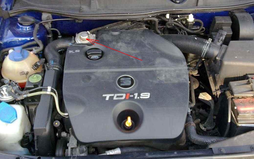

Witam Kolegów z sąsiedniego forum,
Znajomy ma seata z takim silnikiem i męczy go niewiedza na temat urządzenia
znajdującego się na przewodzie dolotowym powietrza pomiędzy turbiną a silnikiem.
Jest tam coś w rodzaju siłownika który nie rusza się (chyba), czy tak powinno być?
Do czego to służy?
Czy przy obrotach 3, 4tys wąż przed tym urządzeniem powinien być bardzo twardy?
> jakas fotka pogladowa?
dodałem już załącznik
EGR
> EGR
dziękuję!
i pozdrawiam
EGR - zawór recyrkulacji spalin (nieprzydatne urządzenie, wstawione przez wymogi ekologiczne, powodujące najczęsciej powstanie lepianki olejowo-sadzowej, która w ekstremalnych przypadkach zmniejsza prześwit kolektora ssącego nawet do 50%) przy dużych przebiegach należy skontrolować czy nie ma tam sporej ilosci syfu.
