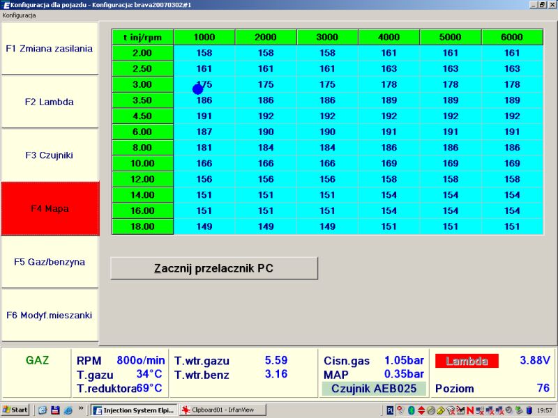

tak to u mnie wygląda na wolnych obrotach
Za wysokie cisnienie LPG , niskie obroty i moim zdaniem za krótki czas wtrysku -co moze byc zwiazane z cisnieniem gazu,powinno wynosic 1-1.1.Ja bym nie ustapił serwisowi az bedzie dobrze!Powinni skorygowac ustawienia na biegu jałowym po autokalibracji.Miałem na poczatku problemy tez nie rowna praca - napisalem do producenta do Lublina i .... serwis zrobił bo musiał.

tylko że ciśnienie jest nieregulowane w tym reduktorze, chyba że programowo
