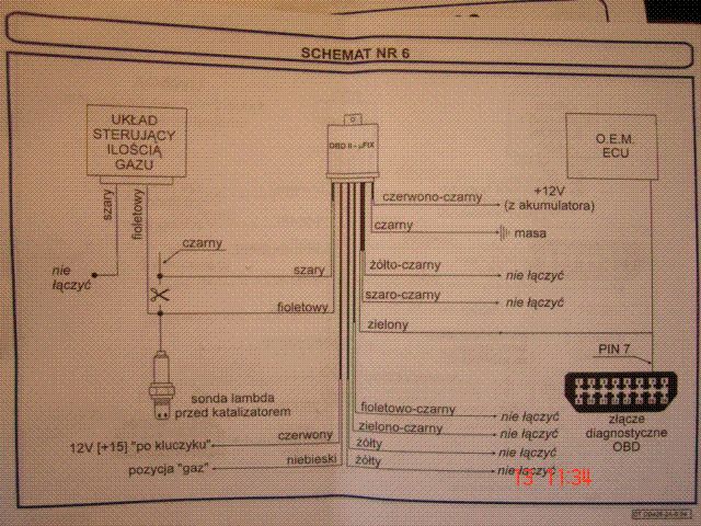

tu masz schemat podlaczenia do astry 1.6 bo pewnie o ten model ci chodzi...
To jest emulator stosowany w systemie OBD2 z dwoma sondami lambda i instalacjach II generacji. Głównie sie go wykorzystuje go do kasowania markerów błędów (żeby się check nie zapalał) i podłącza się go do złącza OBD2. Posiada też możliwość emulacji sondy lambda pierwszej (tej na kolektorze wydechowym). U mnie pracuje tylko jako kasowarka. Emulator ten konfiguruje się do współpracy z konkretnym silnikiem albo grupą silników. Schemat mam jakis taki w swoich zasobach ale jest to jedno z mozliwych zastosowań.

Zastanawia mnie jednak jedna kwestia. Otoz mialem okazje podejrzec instalacje gazowa w astrze z dokladnie takim samym silnikiem jak moj tzn. 1.6 16V Z16XE. Sprawdzilem jak podpiety jest ten emulator i sie okazalo ze inaczej jak na schemacie pare postow wyzej zamieszczonym przez @Itora. Otoz do zlacza diagnostycznego z emulatora puszczony jest tylko kabelek zielony (Verde) natomiast zielono-czarny (Verde-Nero) jest uciety przy emulatorze. W pewnym momencie ten zielony rozgalezia sie na 2 kabelki i one ida do zlacza diagnostycznego. Jak tam to jest podpiete to nie wiem bo musialbym rozbierac pewnie w srodku gniazdo diagnostyczne zeby sprawdzic. No ale nie ida 2 kabelki od emulatora tylko 1.
Jak to wiec wlasciwie podlaczyc?? Gostkowi oczywiscie gaz dziala bez zarzutu i check sie mu nie swieci.
Nie wiem po co jest rozgałęziony zielony ale wydaje się że tak jak pisałem wyżej jest tylko podłączenie do gniazda dignostycznego w celu kasowania ewentualnych błędów - czyli jak u mnie.

emulacja sondy lambda tez byla, bo kabelki do lambdy szly wg schematu @Itora. Tylko czy kasowarka bedzie dzialac na jednym zielonym? Ze schematu @Itora wynika ze powinien oprocz zielonego isc jeszcze zielono-czarny do gniazda diagnostycznego i wowczas to funkcjonuje.

hmm no ale do mojego silnika powinno byc podpiete wg schematu @Itora, czyli 2 kabelki od emulatora. Zastananawiajace jest po co ten zielony zostal rozgaleziony?? masz jakas koncepcje?

bo znalazlem w googlach ten sam schemat co wkleil @Itor i jest napisane ze aeb 426 ma byc tak skonfigurowany do silnika Z16XE smile.gif

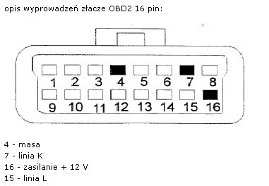

@wszim obczailem sprawe. Z tym schematem od AEB cos jest nie tak bo w tej astrze nie ma pinu 15 stad komunikacja musi byc half-duplex po linii K. Podejrzewam ze gazownik chcial podpiac wg schematu i dobral sie do gniazda OBD2, ale zobaczyl ze nie ma pinu 15 wiec zwarl te dwa kabelki i podpial do 7mki. Stad ten zielony rozgaleziony na dwa kabelki to tak naprawde jego kontynuacja podpieta bezposrednio do 7mki smile.gif mam nadzieje ze sie jasno wyrazilem smile.gif
