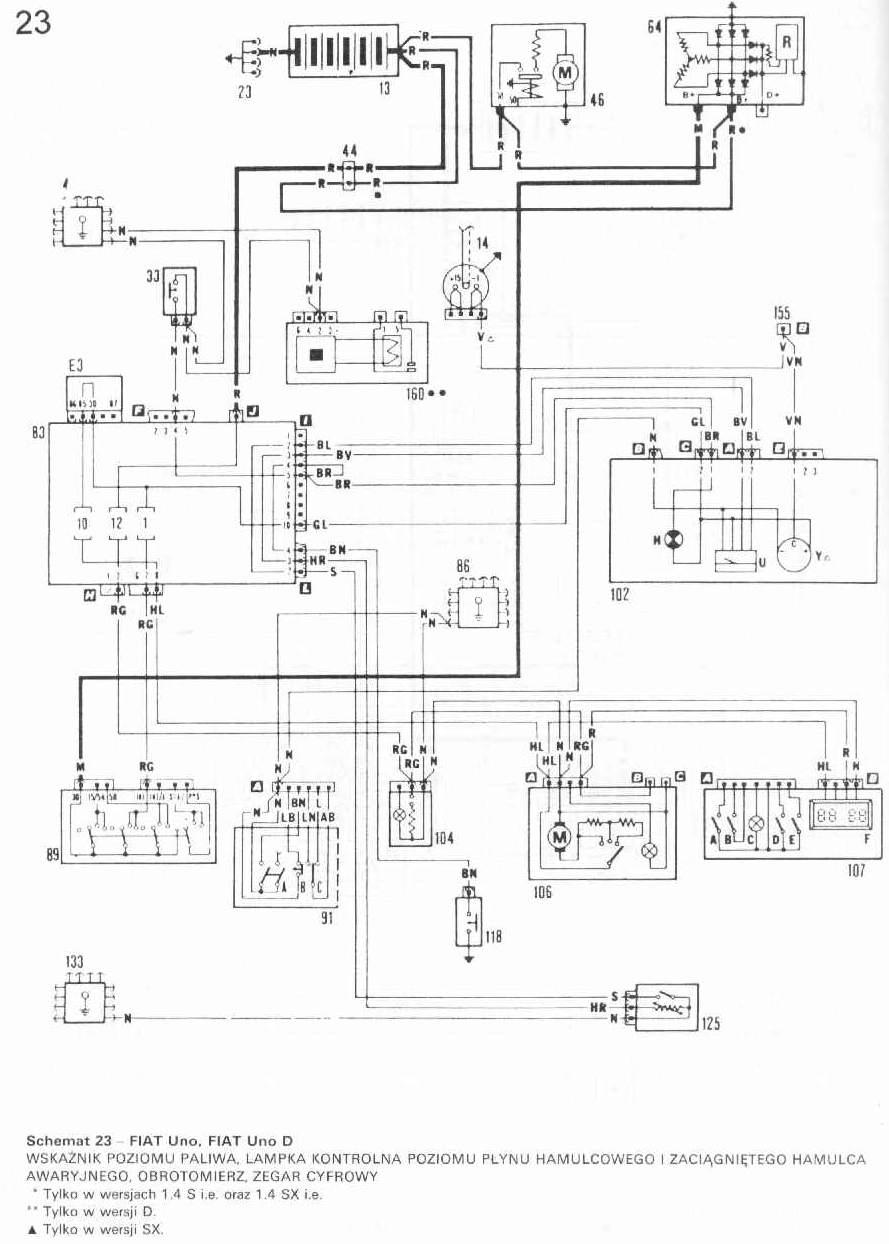

Zmieniłem sobie zegary i mam problem z ww. kontrolką. Mianowicie nie zapala się, gdy zaciągam ręczny lub wykrecam korek od zbiorniczka płynu hamulcowego. Żarówke oczywiście sprawdziłem, teraz przyszedł czas na przewody. Być może coś rozpiąłem/rozerwałem przy wymianie. Namierzyłem już pin w zegarach którym leci sygnał, ale nie wiem czym jest ta lampka załączana, masą czy plusem?

W Twojej 900-tce?
Zaraz poszukam schematu

i jest schemat
