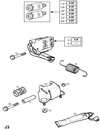

Mocowanie pod korektor moze byc, tyle ze ten z "łapą" (łapa służy do określenia obciażenia przy hamowaniu), a wcale nie musi byc. Innym typem korektora jest tzw."długopis", w formie tulejki wiekszej od baterii AA. Mocowany jest na przewodzie w okolicy mocowania tylnej belki. Pierwszy typ wystepowal zazwyczaj w mocniejszych wersjach silnikowych i kombi, drugi typ w slabszych wersjach silnikowych. W kazdym razie wystepuje jeden lub drugi.

W celu wizualizacji: w górnej czesci rysunku "długopis", na srodku korektor z "łapą"
281307012-korektor.jpg .
Co ciekawe, "długopisy" są rozbieralne, w środku jest prymitywny mechanizm: kulka i sprężynka. Sprawdzają się również w VW Golf II, był bez wspomianych korektorów i blokowało tył, po zamontowaniu bezpośrednio na pompie hamulcowej, bardzo wyraźna róźnica...

Jak juz pisalem, korektory wystepuja w dwoch wersjach, i sa montowane juz od najslabszej wersji. A teraz szczegoly:
"dlugopisy": 14NV, C14NZ, C16NZ, X16SZ, C14SE,C14SE, 16LZ2, X16SZR, 14SE, C14SE, X14XE,C18NZ, C20NE,C18NZ, C20NE GT.
"korektor z łapą":X16XEL, 18SE, C18SEL, C18NZ, C20NE, X20XEV, C16SE, C18NZ, C20NE GT, GSI, C18XE, X18XE, C18XEL, C20XE
Powyższe dotyczy wersji HB, Cabrio, Sedan. Jak widac przy niektorych silnikach mogły byc stosowane zamiennie.
Korektor z "łapą" w nieco innym wykonaniu niz na przedstawionym przeze mnie rysunku powyzej znajduje sie w wersji kombi i dostawczej w wersjach silnikowych: 14NV, C16SE, C20NE, C20XE, X20XEV, 14SE, C14SE, 16LZ2, C16NZ, X16SZ, C18NZ, 14SE, C14SE, X14XE, 16LZ2, C16NZ, X16SZ,C14NZ, X16XEL, C18XEL, C14NZ, X14NZ, X14XE, X16XEL, X18XE, C18XEL, 17D, 17DR, 17TD, X17DTL, 17DR, 17TD, X17DTL.
Rysunek innego korektora z "łapą", występuje we wspomnianych kombi i dostawczych.
