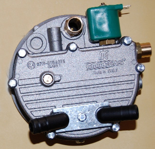

elektrozawór na reduktorze przepuszcza lpg jest on wkręcany w reduktor (ELPIGAZ sam reduktor stanowi obudowe dolną zaworu) sam czpień zaworu był czyszczony i nic to nie dało. Gazmeni nie maja takiego elektrozaworu i proponują wymienic cały reduktor z nowym eletrozaworem.
reduktor mam bardzo podobny do tego na obrazku a mocowanie eletrozaworu takie same

gaz przepuszcza do silnika przez co ciężko zapalić (bo zalewa),rozebrałem ten elektrozawór , wyczyściłem tam w sumie nic niema: czpień który ma spręzynke w srodku i tyle. Mam zamiar go wymienić ale w mojej okolicy takich nie posiadają , oczywiście w ostateczności zamontuje szeregowo 2 odziellny elektrozawór.

Mialem to samo ale po dokladnym wyczyszczeniu tego "palca" w ktorym porusza sie trzpien podczas regeneracji wszystko dziala jak nalezy. W zestwie regeneracyjnym byl oczywiscie nowy trzpien.

Aukcje allegeo. Ja kupowalem od Pasieka-GPS (czy cos podobnego). Upewnij sie, ze jest to pelny zestaw bo podobno czasem byly jakies podrobki. Cena ok 60PLN.
Ale najpierw wez sobie to spokojnie rozkrec sam i wyczysc dokladnie. Drobniutki papier scierny plus plukanie w benzynie ekstrakcyjnej powinny dac rade. Chyba ze masz juz tam cos zuzyte to wtedy naprawa (przy okazji caly parownik mozesz sobie sam zregenerowac).
Z tym problemem ktory opisales wiaze sie jeszcze jeden objaw. Oprocz przepuszczania mozesz miec problemy wogole z uruchomieniem gazu bo elektrozawor nie podniesie trzpienia i gazu ni ma...
Sprawdz i wymien filtr gazu bo takie zabrudzenie oznacza, ze cos tam jest nie tak.

elektrozawór nie podnośił trzpienia - po wyczyszczeniu dokładnym i wymianie filterka problem z nie podnoszeniem znikł
