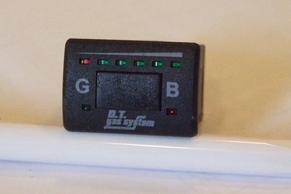

erjotes Napisano 19 Września 2008 Autor Udostępnij Napisano 19 Września 2008 > Napizs do producenta i zapytaj moze jest autoryzowany serwis w Twojej > okolicy. > [email protected] tak tez zrobie > A jaki to typ instalacji?Kiedyś była instrukcja z programem na > stronie producenta ale od jakiegos czasu jest dostepna tylko dla > serwisu! jaki typ jeszcze nie rozgryzlem, jakas podpowiedz gdzie sprawdzic? i jak dziala ten przelacznik? zatankowalem do pelna swieci mi sie z lewej strony na dole ziolona dioda ktora juz obcykalem ze informuje ze silnik pracuje na lpg i na gorze po lewej czerwona ktora sie nie swiecila gdy samochod nie byl zatankowany do pelna. aha no i za 20 zł (cena lpg u mnie 2,21) zrobilem 50 km wiec bardzo malo :/ edit: jak nie znajde jakiegos machera w okolicy to ciekawe ile by kosztowala przekladka na staga 300 albo cos bardziej popularnego? Odnośnik do komentarza Udostępnij na innych stronach More sharing options...
pamulab Napisano 20 Września 2008 Udostępnij Napisano 20 Września 2008 > jaki typ jeszcze nie rozgryzlem, jakas podpowiedz gdzie sprawdzic? Czy to jest wtrysk LPG ? Kiedy -data- był montowany.Powinien byc jakis opis na sterowniku LPG. > i jak dziala ten przelacznik? Jesli masz standartowa to masz na dole dwie diody zielona sygnalizuje prace na LPG czerwona praca na Pb. Na gorze masz szereg 5 zielonych i jedna czerwona -sygnalizuja poziom LPG w zbiorniku. Przycisk -mozna min przełaczyc recznie zasilanie LPB lub PB Dłozsze nacisniecie włacza lub wyłacza dzwiek -takie pip - ktore zalacza sie podczas przełaczania zasilania . Odnośnik do komentarza Udostępnij na innych stronach More sharing options...
pamulab Napisano 20 Września 2008 Udostępnij Napisano 20 Września 2008 i na gorze po lewej czerwona > ktora sie nie swiecila gdy samochod nie byl zatankowany do > pelna. Ta czerwona to rezerwa ! Przy zatankowaniu do pełna powinny swiecic wszystkie zielone 5 sztuk ale nie czerwona.Zielone gasna stopniowo po zuzyciu LPG i na koncu powinna zapalic sie czerwona -rezerwa. Wyglada na uszkodzony czujnik poziomu LPG w butli lub uszkodzona centralkę. > aha no i za 20 zł (cena lpg u mnie 2,21) zrobilem 50 km wiec bardzo > malo :/ Czyli 18l/100km Czy tak wyglada centralka? Odnośnik do komentarza Udostępnij na innych stronach More sharing options...
erjotes Napisano 20 Września 2008 Autor Udostępnij Napisano 20 Września 2008 > i na gorze po lewej czerwona > Ta czerwona to rezerwa ! > Przy zatankowaniu do pełna powinny swiecic wszystkie zielone 5 sztuk > ale nie czerwona.Zielone gasna stopniowo po zuzyciu LPG > i na koncu powinna zapalic sie czerwona -rezerwa. > Wyglada na uszkodzony czujnik poziomu LPG w butli lub uszkodzona > centralkę. > Czyli 18l/100km > Czy tak wyglada centralka? dokladnie tak wyglada centralka. widac ze u mnie jest na odwrot jak mam do pelna nie swieci sie nic albo czerwona i w miare jak sie gaz konczy zaswiecaja sie kolejne diody heh wiec chyba ktos sie rypnal przy montazu. spalanie dzis cos wiecej moge powiedziec, zatankowalem do pelna 26,5l trasa jaslo rzeszow 65km powiedzmy ze wolno nie jechalem ale tez bez butowania po rzeszowie , korki i to dosc spore bo 2 stluczki trasa rzeszow- jaslo mam teraz na budziku 175km o ile dobrze pamietam i swieca juz przwie wszystkie diody poza jedna zielona (przypominam ze u mnie swieca sie na odwrot) wiec gaz mi sie za chwile skonczy. podejrzewam ze jeszcze przejade 20-40 km co da spalanie 11-13/100 .... poprzedni wlasciciel nie jezdzil na gazie i wcale mu sie nie dziwie w poniedzialek mam podjechac do macherow moze cos zmienia/nrapwia/przestawia i oby bylo lepiej Odnośnik do komentarza Udostępnij na innych stronach More sharing options...
