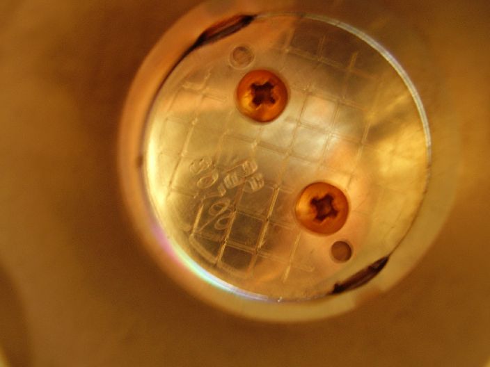

Więc tak, po raz kolejny rozebrałem przepustnicę (z wkrętarką zajmuje mi to już jakieś 4 minuty 270751858-jezyk.gif) i przyjrzałem się klapce i faktycznie nie domyka się do końca, ale tylko z jednej strony i tak jak oceniał to Kolega Orochimaru szczelina to faktycznie 0,05 mm, czyli najmniejszy listek szczelinomierza brawo.gif Z drugiej strony jednak klapka nie miała szczeliny, a przy domykaniu "wgryzała" się w ściankę. Postanowiłem zaryzykować i ruszyć tą oto magiczną śrubkę, która pełni rolę ogranicznika domknięcia przepustnicy:

Poniżej zdjęcia szczelin po mojej regulacji, teraz z jednej strony jest 0,05 mm, a z drugiej więcej, jakieś 1,5 mm, ale przepustnica chodzi lżej.

Witam . PO pierwsze ogranicznik przepustnicy należy odpowiednio ustawić tzn.cofnąć śrubkę zderzaka do momentu aż będzie szpara pomiędzy nimi , odłączyć wodzik od linki do przepustnicy klepnąć przepustnicą kilka razy i wyregulować zderzak. Wkręcać śrubkę do momentu styku z łapą , a następnie ponownie wkręcić od 1i1/2 do 1i3/4 obrotu i ostawić linkę gazu z luzem . . A co się tyczy szrpania to jak widzę masz gaz który przesterowywuje ECU i w tum problem . Odepnij klemę " - " na noc , pojedz tylko na PB i sprawdź czy jest lepiej . Pzdr
