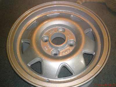

tylko jednak wolałbym Intry:) a jakie ats?? dołącze zdjęcie
> te ze zdjęcia ;-)
wiem tylko chodzi mi jak spokojnie oprocz srób pływających nic więcej ?? a jakie oponki mniej wiecej ?? zeby ładnie wygladało??
