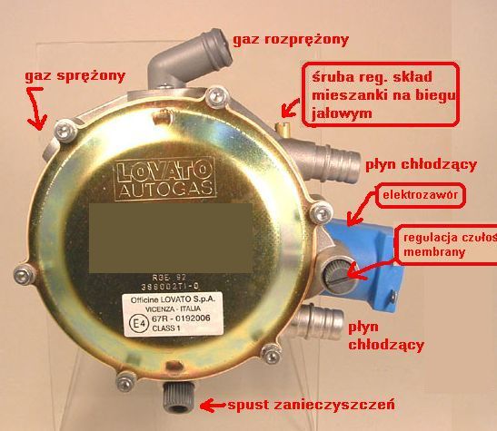

Sorry za może głupie pytanie, ale powiedzcie mi którą śrubą na reduktorze (sterownik AL700, program Amon 1.71) ustawia sie wolne obroty, tą u góry mosiężną, czy tą plastikową obok elektrozaworu przy wyjściu gazu do kolektora? Mam sprzeczne informacje i potrzebuje info od kogoś, kto jest pewien na 100%.

Czyli, jesli w procesie regulacji instalacji poprzez program AMon dwukrotnie jest polecenie wyregulowania obrotów jałowych to kręcę tylko żółtą śubą (regulacja składu mieszanki)? Tak? Czy też musze jeszcze cos regulowć tą czarną?

generalnie jestem 4 dni po wymianie reduktora własnie lovato.... i generalnie jak masz nowy reduktor lovato to miedziana mała srubka j powina zostac zakrecona w 98% przypadków powinna zostac zakrecona, reguluje sie czarna plastikową - według mojej wiedzy małą miedzian krecisz jesli zle masz dobrany mikser

miedziana (bypass) powinien być odkręcony ok. 1 - 1,5 obrotu
