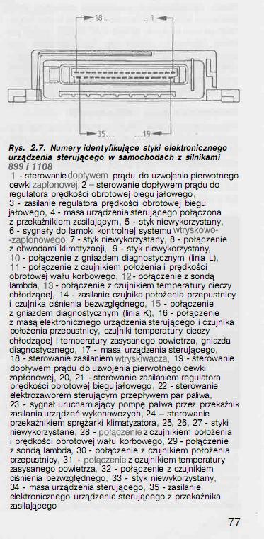

O właśnie oto chodziło ma ktoś może skan rozpiski albo namiar www gdzie jest? Dzieki za odpowiedz. Najlepiej jakby ktoś mi to wytłumaczył "łopatologicznie" w jaki sposób wszystko połączyc -jestem laikiem.;[
Znalazłem cos takiego ostatni post na tej stronie.. http://www.elektroda.pl/rtvforum/topic488956.html
I rozpiske pinów do seja 900. Teraz poprosze o cenne rady.

musisz podpiąć do pinu numer 23 w kompie sterującym. jak chcesz mieć łatwiej to: masz nad komputerem sterującym dwa przekaźniki osłonięte czarną obudową. zdejmij obudowe, następnie wyjmij czerwony przekaźnik i podłącz kabel sygnałowy od obrotka do nogi numer 85 czerwonego przekaźnika (od dołu przekaźnik ma ponumerowane styki wiec nie bedzie problemu). ja mam po prostu zawinięty ładnie kabelek sygnałowy na nodze 85 przekaźnika czerwonego i następnie wetknięty przekaźnik na swoje miejsce i działa smile.gif
