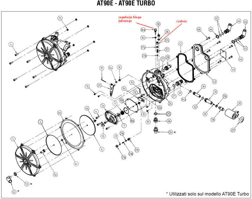

regulacja jałowych na parowczniku BRC AT90E
praw. 140kw
rodełkowana śruba wydaję się być wkręcona. w takim razie zmniejszenie wydatku metoda odkrecania?
z gory dziekowac za podpowiedz
Wg moich informacji wydaje się być odwrotnie.
Jest jeszcze śruba do czułości na imbusa chyba 4.
potrzebuje tylko zmniejszyc jalowy... duza gałka wkrecona na amen, nie moglem kombinerkami ruszyc - radelkowanie schodzilo raczej...
dokladnie jest to ten:
ta na dole jest na amen. ta po prawej - dopiero na zdjeciu dopatrzylem...
edit: ok, obdukcja parownika zrobiona. kurki są smile.gif
rozumiem ze wkrecaniem zmniejszam wydatnosc na jalowych?

Też miałem problem z odkręceniem tej śruby, tyle, że jest to spust kondensatu, a nie śruba do regulacji biegu jałowego. smile.gif

Tak, dokładnie. Czułość jest tuż obok.

Rysunek:
