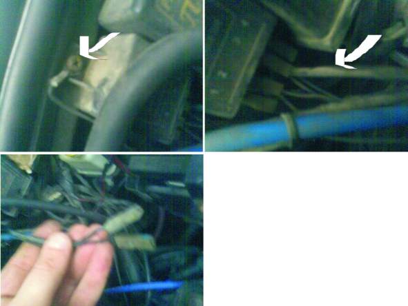

Mam problem od jakiegos czasu podczas duzej wilgoci ze nie wylacza mi instalka wtryskiwaczy, a samochod nie chce wtedy jechac.
Dzisiaj przygladalem sie rano sterownikowi itp od instalki i mam tam cos takiego jak Emulator Wtryskiwaczy Pitagoras. A dodatkowo odchodza od niego 2 kabelki ktore sa zakonczone wtyczkami... ktore nie sa nigdzie podpiete. Dodatkowo.. nigdzie nie moge namierzyc miejsc podlaczenia tych wtyczek icon_eek.gif
Na zdjeciach ponizej widac te kabelki, gdzie sie zaczynaja..

Może właśnie te kabelki są przyczyną braku odcięcia wtrysków benzyny - brak masy w emulatorze ...
tez podejrzewam, ale dziwi mnie ze nigdzie pod maska nie moge namierzyc miejsca gdzie mialy byc wpiete.. Jeszcze mnie zastanawia ze moze one maja byc polaczone ze soba jakos.. tyle ze wtyczki nie pasuja wink.gif
