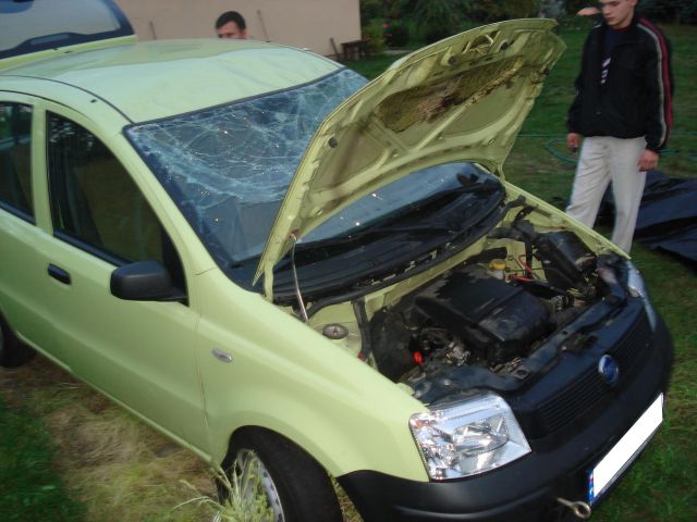

Na poczatku chcialbym sie z wszystkimi przywitac. Wczesniej pisalem na sasiednim kaciku.
Ostatnio kupilem o taka pandzioche
Mam do was pytanie gdyz po wypadku musialem wymienic sanki i maglownice. Kupilem sanki od wersji z wspomaganiem czy dodatkowo z stabilizatorem.
Czy sa jakies skutki uboczne tego ze zamontowalem u siebie stabilizator chociaz nie mam wspomagania??

jedynym skutkiem uboznym bedzie to ze co jakis czas bedziez laczniki wymienial
poza tym nic nie stoi na przeszkodzie

Skutków ubocznych nie będzie- poza wymianą łączników staba- ale to standard waytogo.gif
Ja mam w Vanie standardowo stabilizator, a wspomagania nie mam, prowadzi się poprawnie smile.gif
