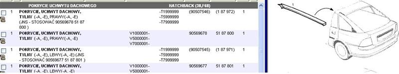

Witam jak zdemontować taką zaślepkę jak poniżej. Wlewa mi sie tamtędy woda do bagażnika frown.gif Próba wyszarpnięcia skutkuje jej pękaniem crazy.gif
Proszę o sugestie
pozdro

Jeżeli pytasz o tą zaślepkę /gumę w nadwoziach HB, Sedan to przed chwilą to sprawdziłem:)
Ta gumka jest wklejona na mocny klej typu " Klej do szyb"
przy podważaniu wkrętakiem pękła oto Fotki: wink.gif
1 -w całości
P.S. ale czemu tamtędy woda leciała Tobie do środka to nie mogę pojąc wink.gif
Teraz się ciesze że nie targałem dalej. Bo faktycznie zaczęła pękać przy próbie oderwania wink.gif
