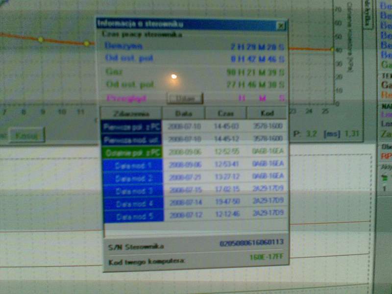

Ktoś tu kiedyś pytał o podłączanie do staga
Niestety nie pamiętam kto, ale chodziło o to czy można obejżeć mapy bez śladów pozostawionych w sterowniku.
Tak można, jak widac an poniższym screenie. Komunikat wyskakuje dopiero przy zmianie mapy. Gdy podłączamy cały czas do tego samego kompa to komunikat nie wyskakuje.
Sorry za tragiczną jakość
Dodatkowo po zmianie zapisuje się w pamięci data dokonanej zmiany
Pamiętam wątek - ostatnio też to przerabiałem, zmieniłem laptopa i przy zmianie mapy coś takiego mi wyskoczyło.
Dodam jeszcze, że ostatnio uruchomiłem program staga bez instalacji, najpierw pluł się, że brakuje mu jakiejś biblioteki, ale jak mu ją dodałem to zadziałał.
